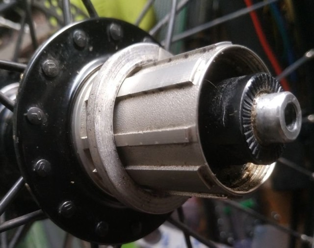

Merci. Vu les prix, je serais plutôt partant pour acheter une roue complète plutôt que de m'embêter à trouver moyeu, cassette, rayons, cercle et (faire) rayonner le tout avant de trouver le shifter qui va bien.
L'important est surtout que la roue soit silencieuse, ou à peine perceptible. Par rapport à d'autres vélos que j'ai croisés, elle fait nettement plus de bruit.
Où en trouver une à cassette 8v à Paris ou boutique Internet à prix compétitif — pas du matos de compét, c'est juste un pliable ?
Edit: après avoir retiré la roue, l'entraxe est de 140mm.
Au pire, je vire cette roue et j'installe un Alfine 11 avec une rondelle de chaque côté pour combler les 5mm de vide.

Pourquoi parles-tu de tout changer??
tu n'as pas besoin de changer le moyeu, la jante, les rayons et tutti quanti, c'est juste une histoire de roue libre !
Les cliquets font forcément du bruit, tu retrouveras ce même problème avec n'importe quel équipement.. sinon il faut passer sur moyeu a vitesses intégrées.

C'est ce que j'espérais au départ, mais où trouver juste un corps de roue libre qui sera compatible avec ce moyeu de marque inconnue (entraxé mesurée à 141,x mm) et une cassette 7/8v et évidemment plus calme ?
J'ai lu que ceux de Shimano sont les moins bruyants. Par rapport à d'autres vélos que j'ai croisés, la roue libre sur le mien fait clairement plus de bruit et c'est agaçant quand on visite une ville (piétons).
C'était une solution économique avant de passer à l'Alfine 11 pour ~450€ tout compris — moyeu, tendeur, cassette joint, écrous + rondelles, rayons, cercle, shifter.

Parle avec ton magasin de velo, mon free hub body etait tres bruyant et j avais vu une video GCN sur leur maintenance et differentes graise/huile d entretien. Apres entretien et lubrification avec une graisse pour hub plus epaisse, il est devenu nettement moins bruyant…

Oui, c'est ce que j'ai fait, et ça atténue effectivement le bruit pour un temps.
Je vais peut-être en rester là, ou sinon tenter le passage à l'Alfine 11 avec rondelles 140 → 135mm + adaptateur disque.

Actuellement, le corps de roue libre est équipé d'une cassette 7v 11-28 CS-HG41-7ac et une entretoise de 4mm.
Le dérailleur Claris RD-2000 est supposé accepter une cassette 8v.
Avant de passer commande, quelqu'un pourrait-il confirmer qu'une cassette 8v 11-32 (la HG41 actuelle avec un pignon de 32 en plus; ou les CS-HG-50/51) et une manette type SL-M315 (la même que l'actuelle, juste pour 8v) devrait a priori fonctionner ?

oui, a priori ça devrait fonctionner.
Ta ligne de chaine sera néanmoins impactée mais pas forcement de façon problématique... tu le verras à l'usage.

Vu ce que tu as, a ta place, je monterai un derailleur et shifter Zee SL avec une cassette tiagra 11-32 ou 11-34.
Ca te donnera le meme debattement mais avec des ecarts plus petits donc des changements de vitesses plus souples avec l’avantage d avoir une meilleure tension de chaine
