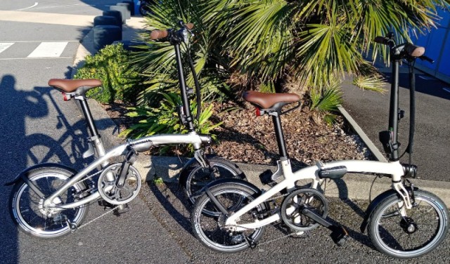

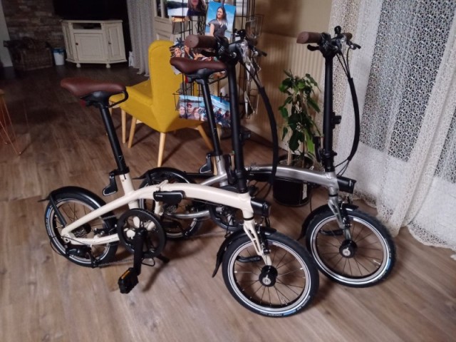

Vélo récupérés hier au magasin Décathlon.
Les vendeurs n'avaient encore jamais vu ni essayé ce modèle, et j'ai l'impression que je connaissais mieux qu'eux la méthode pour le déplier
Moi qui préférais le gris au beige sur les photos ...
En définitive , je trouve le beige mat très beau,..... et ce sera celui de mon épouse
Le gris est très beau aussi bien sûr.
Jugez par vous même:
